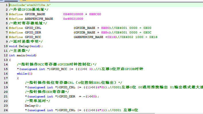

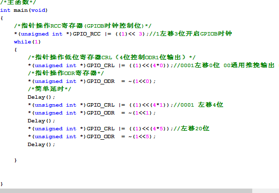

刚学F1霸道,根据老师教的用寄存器映射操作。算出绝对地址用指针操作。
1.png 2.png 3.png 相比51单片机来说,操作流水灯相对复杂(51由sfr特殊功能寄存器)。学习STM32正式开始了。
