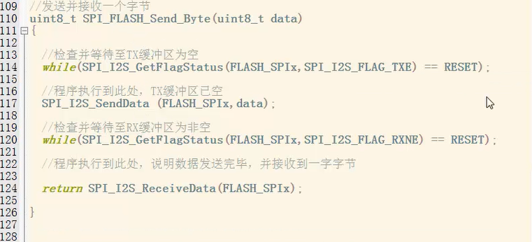

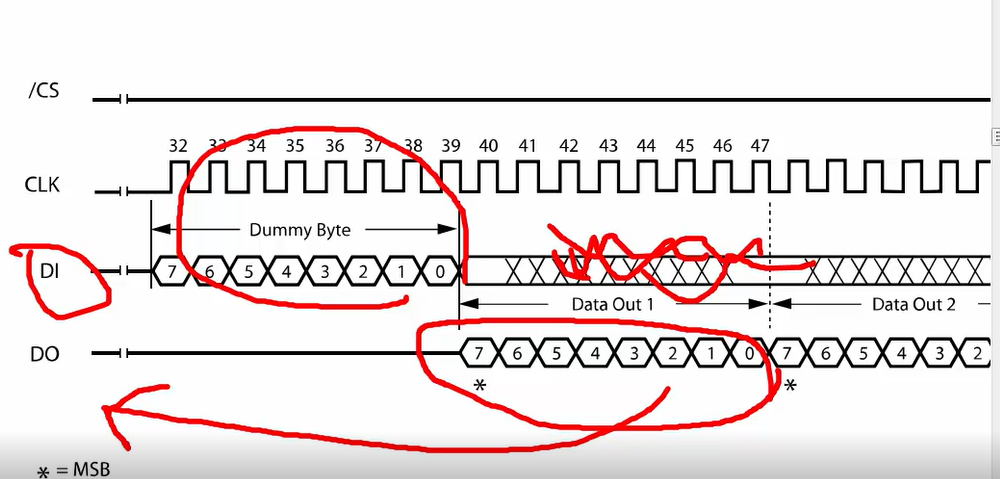

关于接收和发送函数同时进行 老师是这样讲的:"我们通过DI线发送给flash的数据, flash会忽略带XXXXXXX的这些数据, 而我们的stm32 又能通过DO线接收数据,所以图二的函数同时具有发送和接收功能, 我们都可以用它。"
请问大侠们,
(1)这个因果关系是怎么成立的呢?
(2)flash会忽略带XXXXXXX的这些数据;
       a, 这是原因的一部分吗?
       b,为什么要忽略这些数据?
先行谢过!!

好像是DI线有发送时,CLK才会产生,然后设计的协议上就是这样规定运作。

SPI发送和接收是同时进行的,并且,是由主机启动传输的。
一般情况下,单片机作为主机,SPI FLASH 作为从机。
针对写操作:单片机写数据到FLASH,主机忽略从机返回数据;
针对读操作:单片机从FLASH读数据,主机可以写入任意数据 (dummy byte);--- 但是主机不能不写入数据,否则不能从从机那里“捎带”出数据。

再次请教: 针对读操作:单片机从FLASH读数据,主机可以写入任意数据 (dummy byte);--- 但是主机不能不写入数据,否则不能从从机那里“捎带”出数据。--------意思是说, 主机想要从flash 中读数据的话,需要先“写入任意数据”(作为引子),才能把flash 中的数据读出来?
读了好多遍才得出的想法,不知道是否正确呢?
