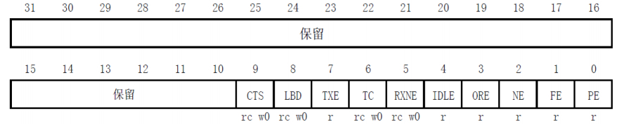

  5、串口状态。
  串口的状态可以通过状态寄存器 USART_SR 读取。 USART_SR 的各位描述如图 1 所示:
  图1 USART_SR寄存器各位描述
  关注一下两个位,第 5、6 位 RXNE 和 TC。
  RXNE(读数据寄存器非空),当该位被置 1 的时候,就是提示已经有数据被接收到了,并且可以读出来了。这时候我们要做的就是尽快去读取 USART_DR,通过读 USART_DR 可以将该位清零,也可以向该位写 0,直接清除。
  TC (发送完成),当该位被置位的时候,表示 USART_DR 内的数据已经被发送完成了。如果设置了这个位的中断,则会产生中断。该位也有两种清零方式:1)读 USART_SR,写USART_DR。2)直接向该位写 0。

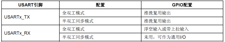

  1、配置全双工的串口 1
  TX(PA9)管脚需要配置为推挽复用输出;
  RX(PA10)管脚配置为浮空输入或者带上拉输入。
  模式配置参考下面表1:
  表1 串口 GPIO 模式配置表
