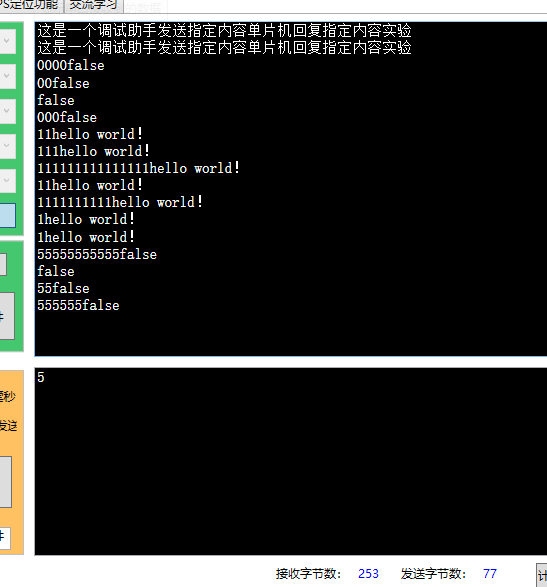

帮你稍微改了一下,可能不是你要的那种发字符串的,改的这个是发字符,串口调试助手会回应相关内容,还有一些bug,有时会发好几遍才响应。
我是初学,能力有限,只能改成这样。下面是改的main.c文件,记得把与中断相关的代码都打开。
[mw_shl_code=c,true]#include "stm32f4xx.h"
#include "./usart/bsp_debug_usart.h"
#include "./led/bsp_led.h"
  * @brief  主函数
  * @param  无
  * @retval 无
int main(void)
        char ch1;
        char ch2 ='1';
        Debug_USART_Config();
        //LED_GPIO_Config();
        Usart_SendString( DEBUG_USART, "这是一个调试助手发送指定内容单片机回复指定内容实验\n");
        printf("这是一个调试助手发送指定内容单片机回复指定内容实验\n");
        while(1)
                /* 获取字符指令 */
                ch1=getchar();
                if(ch1==ch2)
                        Usart_SendString( DEBUG_USART,"hello world!\n");
                else Usart_SendString( DEBUG_USART,"false\n");
//                switch(ch){
//case '1': LED_RED;
//break;
//case '2': LED_GREEN;
//break;
//case '3': LED_BLUE;
//break;
//case '4': LED_YELLOW;
//break;
//case '5': LED_PURPLE;
//break;
//case '6': LED_CYAN;
//break;
//case '7': LED_WHITE;
//break;
//defaultED_RGBOFF;
//break;
}[/mw_shl_code]
