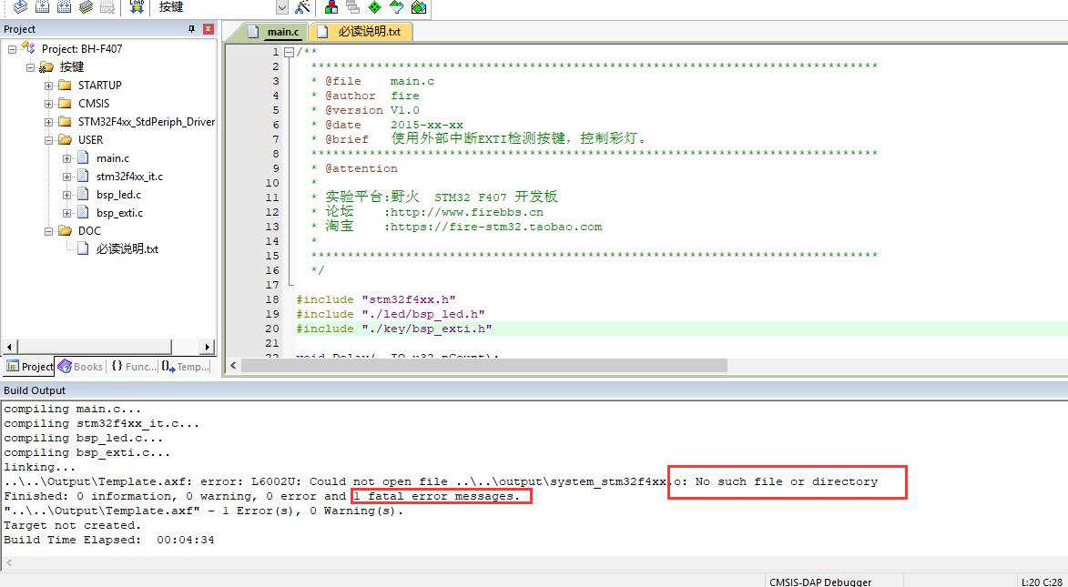

各位大神 keil5编译完成后报这个错误 ,问了度娘一大圈还以为是没有激活成功 重新安装并激活后还是这个样子 请教怎么处理???
下面提示的错误
下面提示的错误

系统账户名是中文吗

处理好了  谢谢 电脑重新设置了一个账号
