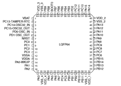

本次选用STM32F103RCT6作为中心控制芯片。STM32F103RCT6基于ARM Cortex-M内核,具有高性能、低成本、低功耗的优点,片上资源包括48KB SRAM,256KB Flash,11个定时器,2个IIC,5个串口,1个USB,3个SPI,3个12位ADC,2个12位DAC及51个通用IO口。

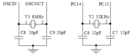

时钟电路
主频选用8MHz晶振,时钟RTC频率选用32KHz。

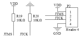

主芯片下载电路
主芯片程序下载采用SWD接口电路,SWD接口包括VDD,JTMS,JTCK,GND四线,如图下图所示:

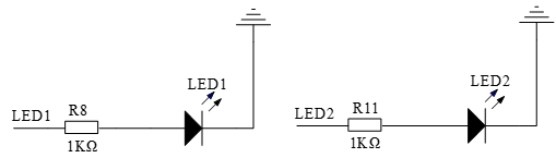

LED指示电路
两盏状态指示灯LED1和LED2,进行系统状态的显示。LED1和KED2分别和主芯片GPIO管脚连接。串联电阻为限流电阻,防止电流过大损坏发光二极管。 指示灯电路如下图所示:
