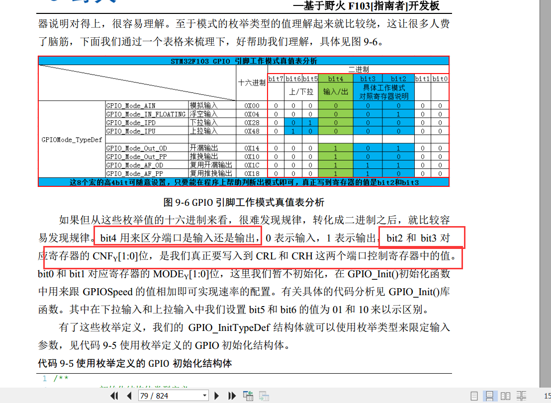

1.png QQ截图20190831103107.png GPIO初始化时配置CRL&CRH寄存器时CRL |= ((1) <<(4 *)))这个可以理解。当往CRL寄存器中写入0X18(0001 1000)有点不理解了。CRL每4bit控制一个IO那 0001 1000 写入岂不是多了。
发表于 2019-9-2 18:59:20 | 显示全部楼层
1.png 这样是对于程序里面去分类
 楼主| 发表于 2019-9-3 08:45:12 | 显示全部楼层
WishWish 发表于 2019-9-2 18:59
这样是对于程序里面去分类
感谢大佬,指点啊。
