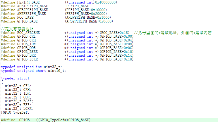

学习寄存器结构体定义时,跟着老师写的代码,运行出来为什么只有一个这样,为什么没有我定义的结构体成员,没有像老师那样多的选择结构体成员?

头文件的定义写好后,按一下ctrl+s  或者先编译一遍,
还是没有,工程放没有中文的路径后再下

谢谢,工程放没有中文路径后就可以了
