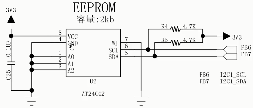

你这问题问的,没有他能叫i2c设备吗?就像所有人都有脑子,脑子是所有人都有的吗?
