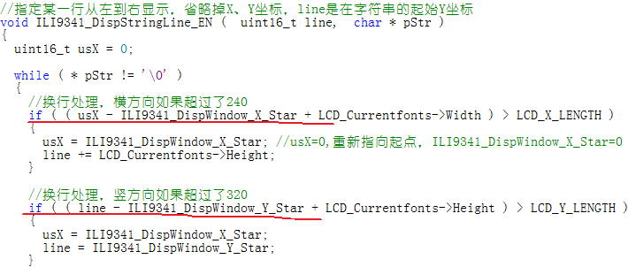

前面讲的液晶屏开窗后会自动换行,不用考虑换行的问题。那这里输出字符串的时候为什么又考虑了换行的问题呢?
发表于 2020-1-29 14:11:37 | 显示全部楼层
开窗的换行是指像素点排序的换行,这里处理换行是指如果字模显示到边界时的情况
