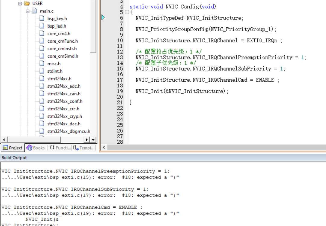

发表于 2020-3-19 20:45:52 | 显示全部楼层 |阅读模式
如图
是缺少括号的意思吗
但是我是对着书上打的代码啊
发表于 2020-3-20 22:14:37 | 显示全部楼层
检查有没有哪个括号是中文输入法写的
