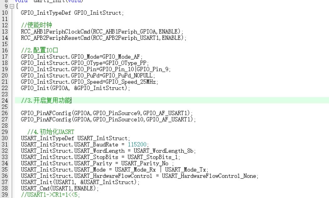

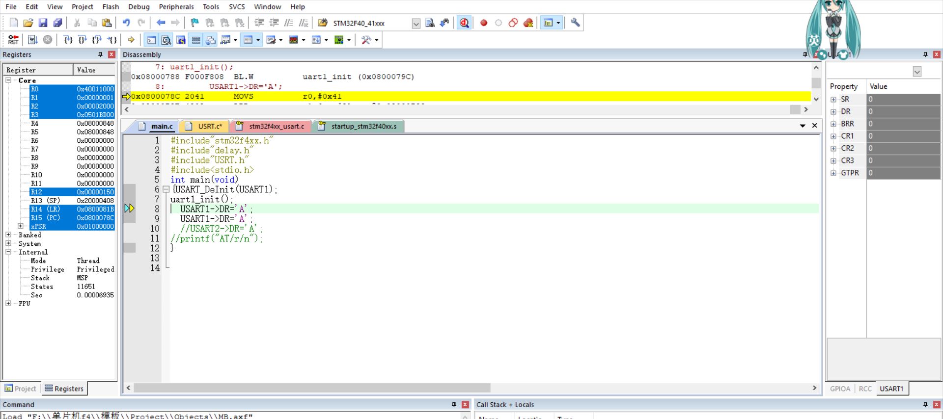

捕获12.JPG 捕获11.JPG 不知道什么问题,串口没有配置成功仿真调试USATR全都是0,在电脑上没显示

貌似串口外设的时钟没开

发表于 2020-8-17 22:17:05 | 显示全部楼层
仿真之前有没有重新编译下载过程序?

发表于 2020-8-18 09:42:44 | 显示全部楼层
那看下USRT.c在不在这个工程目录里,工程设置里有没有把相应的头文件路径包含进来,或者彻底关掉keil重新打开一次试试,有时候keil就是会出一些玄学问题
发表于 2020-8-18 15:49:53 | 显示全部楼层
每次发送之间 你延时一下
发表于 2020-8-18 17:33:04 | 显示全部楼层
楼主用的是STM32F0的芯片吧,应该是配置错了
