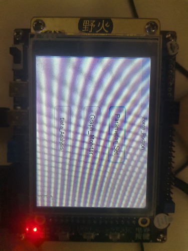

发表于 2020-10-10 10:13:15 来自手机 | 显示全部楼层 |阅读模式
我用例程中的程序进行修改后,竖屏触摸没问题,改成横屏后触摸完全对不上了,运行校准程序也没用。

 楼主| 发表于 2020-10-10 20:38:19 | 显示全部楼层
修改了LCDConf_FlexColor_Template.c文件下的
Config.Orientation=GUI_SWAF_XY | GUI_MIRROR_Y后即改为横屏了
该之前为:
Config.Orientation=GUI_MIRROR_Y | GUI_MIRROR_X  竖屏
 楼主| 发表于 2020-10-11 11:55:00 来自手机 | 显示全部楼层
按照上面的方法修改后,还是有问题,每次校准完了重启又自动进入自适应校准界面了。我在main函数里强制不进入自适应校准,开机进入触摸画面,发现校准有改善,但是离准确还差得远。
 楼主| 发表于 2020-10-11 11:58:24 来自手机 | 显示全部楼层
我在一本书上看到有说STemWin自带的函数校准不了X,Y轴翻转的问题,是不是跟这有关啊?
 楼主| 发表于 2020-10-11 17:55:54 | 显示全部楼层
现在设置出来的横屏触摸左上、右下点正确,但是左下、右上点是反的。
即触摸点沿左上、右下对角线为对称轴对称的触摸点,组合方式试了好多种,总是达不到要的效果
