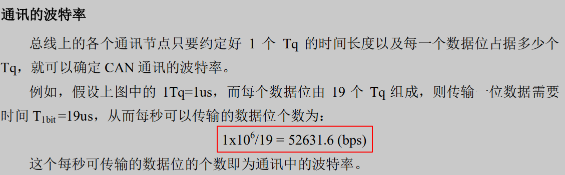

这里这个1×10的六次方是什么东西?我没明白,求指教
发表于 2020-10-16 16:01:20 | 显示全部楼层
1秒等于1的6次方微秒us
 楼主| 发表于 2020-10-19 10:58:18 | 显示全部楼层
啊,明白
