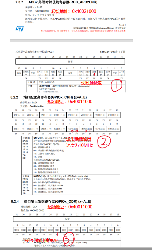

跟着火哥的视频学的,我想控制通过控制stm32f103vet6的寄存器来让PC9口输出高电平思路就是下图的思路

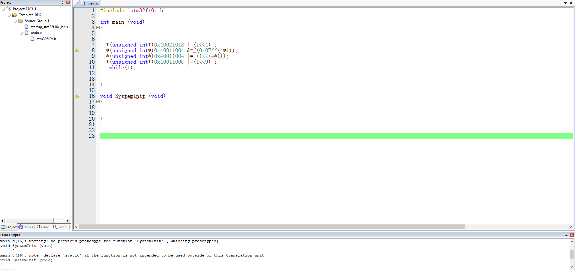

然后模仿着写了这四行代码去写入寄存器
编译以后没有报错,不过有两个warning
烧录完成之后我用万用表检测对应口的电压发现PC9口并没有按照预想的输出高电平。
希望由人能帮忙看一下,问题出在哪里,自己实在是没能找到问题所在

取反符号那里为什么会报错,这整个看上去没有问题。放平心态,毕竟这也不是重点,而且问题也不明显。
发表于 2020-12-2 17:16:01 | 显示全部楼层
https://www.firebbs.cn/forum.php ... &extra=page%3D1,之前有个人问了和你差不多的问题,这个好像是符号运算的优先级问题。有大佬说的很清楚。你把那几个赋值语句加个括号试试。
