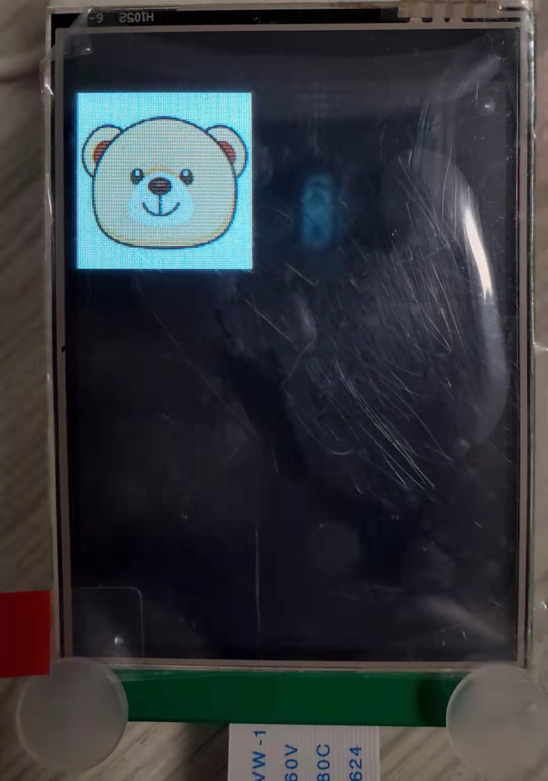

发表于 2021-10-17 16:10:18 | 显示全部楼层
谢谢。 代码试了下,可以显示图片了,刚好也在学习LCD。
发表于 2021-10-17 16:11:40 | 显示全部楼层

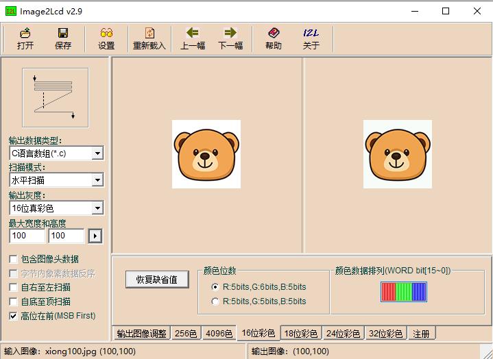

试了几次,取模显示效果不对。 原来要选择高位在前。
发表于 2021-10-17 16:12:28 | 显示全部楼层
实际显示效果,比照片效果好一些。

 楼主| 发表于 2021-10-17 20:54:39 | 显示全部楼层
lyg407 发表于 2021-10-17 20:45
写了一个测试可以了。
可以,很棒
你那个图片取模怎么配置的,我大小取到240*320之后就输出数据不够了
少一些数据,你试一下
