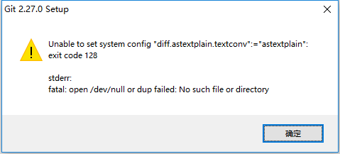

怎么安装试验都出这个错误,如何解决。

没有遇到过 只能一个个试百度的操作了 open /dev/null or dup failed: No such file or directory_百度搜索 (baidu.com)

引用于”https://www.jianshu.com/p/a0a83e05142e“更换文件后git正常安装使用了
1.win10下 git运行出现 fatal: open /dev/null or dup failed: No such file or directory
解决方式
C:\Windows\System32\drivers\null.sys 这个文件损坏,可以从网上下载win7、
win10对应的null.sys文件,然后进行替换。
win10可以直接下载下面的
百度网盘链接:https://pan.baidu.com/s/1z9PAOupsIA3g-0NpP8Vmog
密码:3td2* 重点注意事项:下载好了null.sys文件,切记先删除原有的null.sys,再把新的
null.sys文件复制到进去,(不能直接覆盖原文件!!不能直接覆盖原文件!!不 能直接覆盖原文件!!)然后重启电脑,再运行git,成功运行。这个问题 的网上所有方法我都试过,只有这一种成功了。
