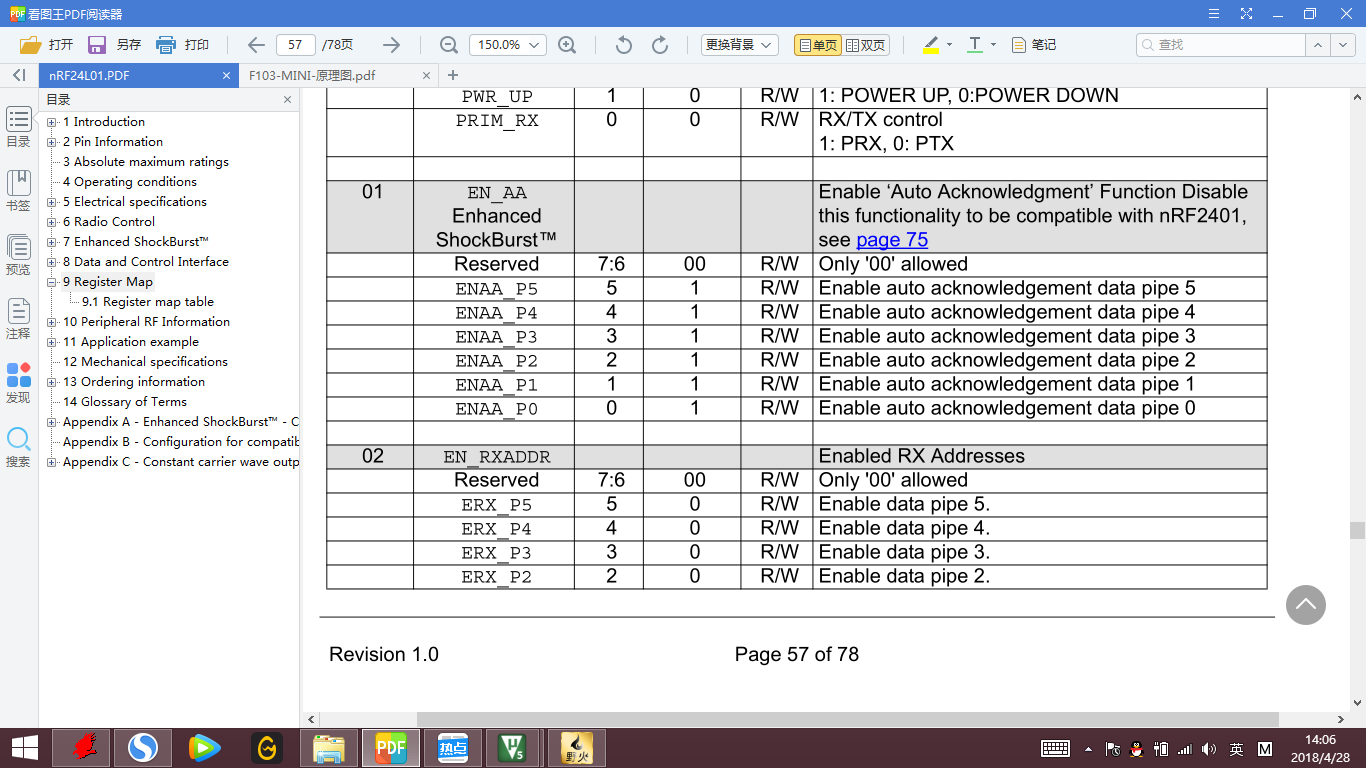

一个寄存器某些位的复位值是1,另一个寄存器的某些位的复位值是零,两者后面的描述都是enable,那到底是0使能还是1使能呢?

复位值跟功能没关系,描述说enable是指为1的时候enable
