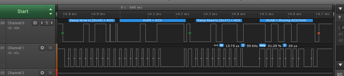

这里是抓到的数据,可以看到这里主机是没有产生一个应答或者非应答信号的。但是我debug的时候设置断点检查程序运行时我的ACK或者NAck是有执行的,所以不知道我到底应该怎么办?

我也遇到这个问题 就是通过逻辑分析仪获取到的时序图,主机向从机发送数据,从机没有产生应答信号,不知道这个是不是和延时函数有关,请问楼主是怎么解决的,是改变延时函数么?还有就是怎么请确定延时函数要延时多少比较好,这个有规定的么 还是说有参考值呢
